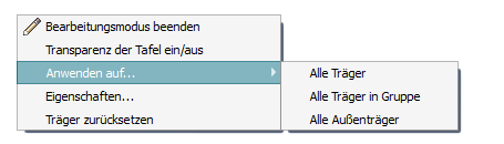

  2. Klicken Sie mit der rechten Maustaste auf den Träger, und halten Sie den Mauszeiger über Anwenden auf.
  3. Klicken Sie auf Alle Träger, Alle Träger in Gruppe oder alle Innenträger/Außenträger. Die Änderungen am ausgewählten Träger werden auf andere Träger der aktuellen Brücke angewendet, je nach den hier ausgewählten Einstellungen.
  4. Anmerkung: Klicken Sie auf Träger zurücksetzen, um die (durch den Brückenstil festgelegten) Brückenregeln auf alle Träger der ausgewählten Brücke erneut anzuwenden.
