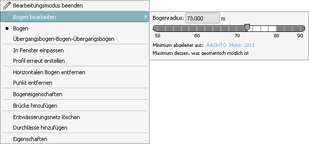

  3. Klicken Sie mit der rechten Maustaste auf den Bogen, den Sie ändern möchten. Markieren Sie Bogen bearbeiten.
  4. Ändern Sie den Radius auf eine der folgenden Arten:
    • Ziehen Sie den Schieberegler auf den gewünschten Radius.
    • Geben Sie einen Wert in das Feld Bogenradius ein.
    Anmerkung: Die Radiuswerte, die geometrisch für die Bogengruppe möglich sind, werden auf dem Kontinuum angezeigt. Wenn ein Wert außerhalb des lösbaren Werts eingegeben wird, erscheint eine Warnung.
