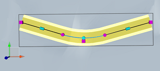

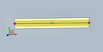

Sie können einen horizontalen Bogen an zwei Stellen einer Entwurfsstraße hinzufügen: auf einem Liniensegment oder am Schnittpunkt von zwei Linien, an dem zuvor ein Bogen entfernt wurde.
So fügen Sie einer Entwurfsstraße einen horizontalen Bogen hinzu
- Klicken Sie auf
Bearbeiten.
- Wählen Sie die Entwurfsstraße aus.
- Klicken Sie mit der rechten Maustaste auf die gewünschte Position am Bogen. Klicken Sie auf Punkt hinzufügen.
Die Linie wird in zwei separate Segmente aufgeteilt, und ein Schnittpunkt und ein Bogen werden an der Position hinzugefügt, die Sie ausgewählt haben.

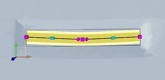

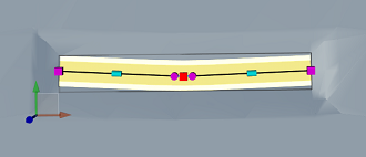

So fügen Sie einer Entwurfsstraße an einem bestimmten Schnittpunkt einen horizontalen Bogen hinzu
- Klicken Sie auf
Bearbeiten.
- Klicken Sie mit der rechten Maustaste auf den Schnittpunkt, an dem Sie den Bogen hinzufügen möchten.
- Wählen Sie den Bogentyp aus, den Sie hinzufügen möchten:
Bogen
Übergangsbogen-Bogen-Übergangsbogen
Ein Bogen wird an dem Schnittpunkt hinzugefügt, den Sie ausgewählt haben.
