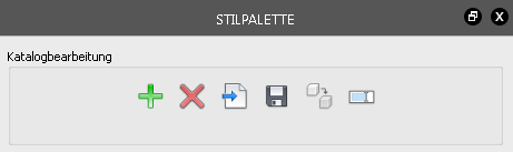

Stilkataloge sind Sammlungen von Stilen nach Objektklasse. Sie können einzelne Stilen oder ganze Stilkataloge hinzufügen, löschen, kopieren oder umbenennen. Außerdem können Sie Stilkataloge im STYLES.JSON-Format importieren oder exportieren.
Klicken Sie auf
, um die Stilpalette anzuzeigen.
Symbol | Ziel | Beschreibung |
Neuen Stilkatalog hinzufügen |
Fügen Sie einen neuen Stilkatalog zur Stilpalette für die gewünschte Objektklasse hinzu. |
Ausgewählten Stilkatalog löschen |
Anmerkung: Um einen gelöschten Katalog wiederherzustellen, importieren Sie ihn.
Stilkatalog aus Datei importieren |
Importieren Sie Stilkataloge im STYLES.JSON-Format. Wenn die von Ihnen angegebene Datei nicht mit der Stilkategorie kompatibel ist, kann sie nicht hinzugefügt werden. |
Ausgewählten Stilkatalog speichern |
Geben Sie einen Speicherort an, um den ausgewählten Stilkatalog in einem STYLES.JSON-Format zu exportieren. |
Ausgewählten Stilkatalog kopieren |
Alle Stile aus dem ursprünglichen Katalog werden in den neuen Katalog kopiert. |
Ausgewählten Stilkatalog umbenennen |
Geben Sie einen neuen Namen für den ausgewählten Stilkatalog ein. |
