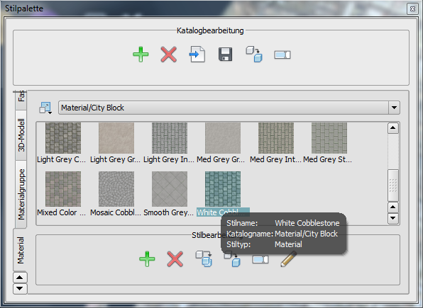

  1. Klicken Sie auf .
  2. Klicken Sie auf die Registerkarte Material auf der linken Seite der Stilpalette.
  3. Wählen Sie aus der Stilkatalogliste den Katalog für den neuen Stil.
  4. Klicken Sie im Bereich Stil bearbeiten(am unteren Rand der Palette) auf (Dem aktuellen Katalog wird ein neuer Stil hinzugefügt).

    Die Miniaturansicht für den Stil erscheint im Katalog. Klicken Sie auf den Namensbereich, um ihn umzubenennen.
