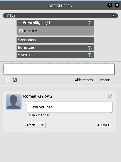

Sie können Online-Modelle, -Vorschläge und -Szenarien mithilfe von Design-Feed besprechen. Sie können Anmerkungen für sich selbst machen oder für andere Personen freigeben. Design-Feed kann für die Anzeige von Modellen und Szenarien in InfraWorks 360, in einem Browser oder über die Autodesk InfraWorks 360 (iPad app) verwendet werden.
Öffnen Sie Design-Feed, indem Sie ein Modell öffnen und auf in der Leiste mit Dienstprogrammen klicken.
