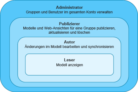

Ihre Rolle in der Gruppe für Zusammenarbeit, in der ein bestimmtes Modell freigegeben ist, bestimmt Ihre Zuständigkeiten und Aufgaben im Arbeitsablauf. Es gibt vier Rollen: Administrator, Publizierer, Autor und Leser. Rollen höherer Ebene verfügen über alle Berechtigungen der Rollen niedrigerer Ebene. Beispiel: Ein Publizierer kann ein Modell zur Freigabe in der Cloud publizieren, ein Upgrade für ein Modell durchführen oder ein Modell löschen sowie Änderungen bearbeiten und synchronisieren, wie dies ein Autor kann. Ein Publizierer kann jedoch keine Gruppen für die Zusammenarbeit erstellen oder verwalten, wie dies ein Administrator kann:
Sie können mehreren Gruppen angehören. Sie können in verschiedenen Gruppen dieselbe Rolle oder unterschiedliche Rollen haben. Weitere Informationen finden Sie unter Informationen zu Rollen in Gruppen.
Ein Administrator einer Gruppe für Zusammenarbeit richtet Gruppen ein, verwaltet die Mitgliedschaft und weist den Mitgliedern Rollen zu.
Publizierer und Administratoren verwalten freigegebene Modelle, einschließlich der Vorbereitung eines Modells für die Anzeige in einem Browser.
