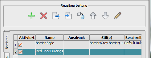

- Klicken Sie in der Gruppe Stilregeln auf die Registerkarte für die gewünschte Objektklasse, der Sie einen Stil zuweisen möchten. Die Registerkarten befinden sich auf der linken Seite des Fensters Stilregeln. Um beispielsweise eine Regel für Gebäude zu erstellen, klicken Sie auf die Registerkarte Gebäude.
- Klicken Sie auf
, um eine neue Stilregel zu erstellen. Wenn Sie dazu aufgefordert werden, geben Sie einen Namen für diese Stilregel ein, z. B. "Rotes Ziegelsteingebäude". Nachdem Sie auf OK geklickt haben, wird der neue Stilname im Fenster Regelbearbeitung angezeigt.
- Wählen Sie die neue Stilregel, und klicken Sie auf
, oder doppelklicken Sie auf die Stilregel, um den Regel-Editor zu öffnen. Geben Sie bei Bedarf eine Beschreibung für den Stil ein.
