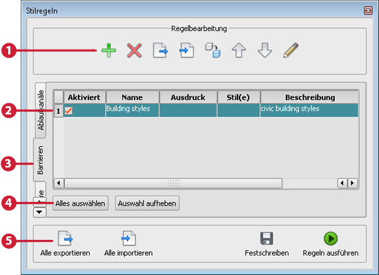

Verwenden Sie das Fenster Stilregeln, um Ausdrücke zu definieren, die bestimmen, wie Objekte dargestellt werden.
Das Fenster Stilregeln enthält folgende Elemente:
| Symbol | Name | Beschreibung |
Regel hinzufügen |
Erstellt eine leere Regel für die aktuelle Kategorie. Doppelklicken Sie auf die Regel, um den Regel-Editor anzuzeigen, in dem Sie die Regel definieren. Weitere Informationen finden Sie unter Definieren von Stilregeln. |
Ausgewählte Regel löschen |
Entfernt die ausgewählte Regel aus dem Fenster Stilregeln. Sie können sie anschließend bei Bedarf erneut importieren. |
Ausgewählte Regeln speichern |
Speichert alle ausgewählten Regeln in der angegebenen XML-Datei. Sie können die Regeln mithilfe der Option Regeln laden importieren. |
Regeln laden |
Importiert Stilregeln aus der angegebenen XML-Datei. Die Regeln werden zur aktuellen Kategorie im Fenster Stilregeln hinzugefügt. |
Ausgewählte Regel kopieren |
Dupliziert die aktuelle Stilregel im aktuellen Katalog. Mit dieser Option können Sie eine neue Stilregel erstellen, die der kopierten Regel ähnlich ist. Die Kopie wird im Vorschaubereich angezeigt. Doppelklicken Sie darauf, um Änderungen vorzunehmen. |
Ausgewählte Regel nach oben/unten verschieben |
Verschiebt die ausgewählte Regel in der Liste eine Position nach oben oder unten. Regeln werden in der Reihenfolge angewendet, in der sie in der Liste angezeigt werden. |
Ausgewählte Regel bearbeiten |
Öffnet den Regel-Editor, in dem Sie eine Regel definieren oder bearbeiten können. Weitere Informationen finden Sie unter Definieren von Stilregeln. |
Alle exportieren |
Speichert die Regeln aller Regeltypen in der angegebenen XML-Datei. |
Alle importieren |
Lädt die Regeln für alle Regeltypen aus einer angegebenen XML-Datei. |
Festschreiben |
Speichert geänderte Regeln jedes Regeltyps in der Datenbank. |
Aktualisieren |
Speichert geänderte Regeln jedes Regeltyps in der Datenbank und generiert außerdem das Modell neu. |
