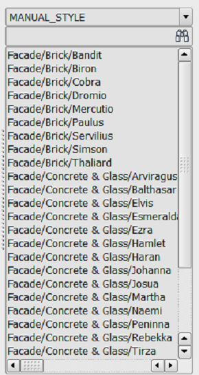

Im Teilfenster für Werte des Ausdrucks-Editors können Sie gültige Werte für eine Eigenschaft im ausgewählten Datensatz anzeigen oder einfügen. Sie können Werte nicht anzeigen oder einfügen, wenn Sie eine Berechnung erstellen.
Einige Eigenschaften verfügen über zahlreiche Werte, sodass das Abrufen ggf. länger dauern kann. In einigen Fällen wird eine Warnung angezeigt. Sie können diese Werte trotzdem abrufen oder den Abruf abbrechen.
