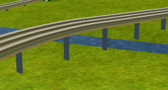

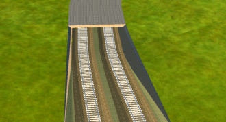

| Eine Schienenwegeinheit mit zwei Eisenbahngleisen und einem gemeinsamen Tunnel | Eine Schienenwegeinheit mit drei Eisenbahngleisen und einer gemeinsamen Brückenkonstruktion |
