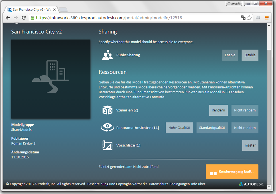

Als ein Administrator oder Publizierer in der Gruppe, für die ein Modell freigegeben ist, bereiten Sie das Modell zur Anzeige in einem Webbrowser vor. Mit Web Administrator entscheiden Sie, welcher Vorschlag im Voraus gerendert werden soll (Hauptmodell oder anderer Vorschlag) und ob Panorama-Ansichten, Szenarien, relevante Punkte im Voraus gerendert werden sollen.
Nur ein Administrator oder Publizierer in der Gruppe für Zusammenarbeit, in der das Modell freigegeben ist, kann auf die Web Administrator-Seite dieses Modells zugreifen.

Web Administration-Seite
Als Administrator oder Publizierer haben Sie folgende Möglichkeiten:
- Rendern Sie die Szenarien des Modells oder blenden Sie sie zunächst aus (Nicht rendern).
- Rendern Sie die Panorama-Ansichten eines Modells für die Anzeige oder blenden Sie sie zunächst aus (Nicht rendern).
- Wählen Sie die Auflösung gerenderter Panorama-Ansichten: Standard (Vorgabe) oder Hohe Qualität (3000 x 3000 Pixel).
- Entscheiden Sie, welcher Vorschlag gerendert werden soll: Hauptmodell (Vorgabe) oder einen der ihm untergeordneten Vorschläge.
Anmerkung: Das Rendern größerer Modelle oder von Modellen mit einer Vielzahl von Panorama-Ansichten kann einige Zeit in Anspruch nehmen. Sie erhalten eine E-Mail, wenn das Rendern abgeschlossen ist.
