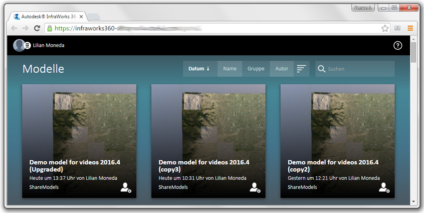

Sie können bereits gerenderte Versionen eines Modells und dessen Präsentationselemente (Panorama-Ansichten, Szenarien und relevante Punkte) in einem Webbrowser anzeigen. Sie können ein Modell über die Browseransicht der InfraWorks 360-Startseite öffnen. Administratoren und Publizierer verwalten die Anzeige von Modellen und Elementen über den Web Administrator.
, um auf die Webbrowser-Ansicht der Startseite zuzugreifen.
Beachten Sie, dass auf Kacheln für Modelle, die zu einer Gruppe für Zusammenarbeit gehören, in der Sie Administrator oder Publizierer sind, das Web Administrator-Symbol
angezeigt wird. Sie können auf das Symbol klicken, um die Web Administrator-Seite zu öffnen. Weitere Informationen finden Sie unter Vorbereiten eines Modells zur Anzeige in einem Browser.
Klicken Sie in die Kachel eines Modells, um das Modell in Ihrem Webbrowser zu öffnen.

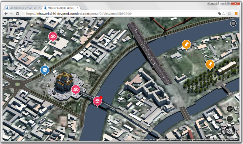

Wenn Sie ein Modell in Ihrem Browser öffnen, werden darin die Positionen der gerenderten Modellelemente markiert:
Panorama-Ansichten,
Szenarien,
, Relevante Punkte und
Gruppierung dieser Elemente, die nahe nebeneinander bei der aktuellen Zoomstufe positioniert sind. Klicken Sie auf eine Gruppierungsmarkierung, um durch Vergrößern die Markierungen in dieser Gruppierung anzuzeigen. Gruppierungsmarkierungen geben auch die Anzahl der Elemente in der jeweiligen Gruppierung an.

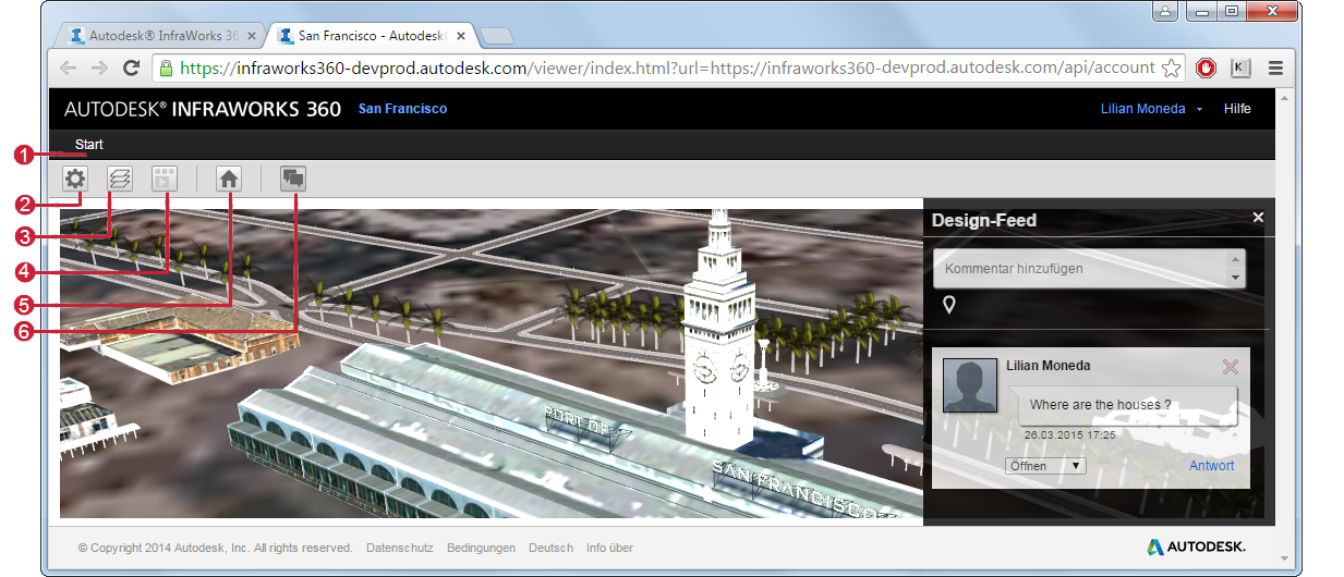

zeigt die Browseransicht der Startseite erneut an.
blendet Szenariokacheln ein bzw. aus.
wechselt den Betrachtungswinkel zwischen einer Draufsicht und einer geneigten bzw. Vogelperspektive des Modells.
Ein Panorama wird in einem eigenen Fenster geöffnet. Das Panorama wird mithilfe von Steuerelementen am unteren Rand des Fensters gesteuert. Sie können nach links oder rechts schwenken, den vertikalen Betrachtungswinkel erhöhen/verringern und zur Startposition zurückkehren.
Ein Szenario wird in einem separaten Viewer geöffnet. Dieser Viewer enthält Steuerelemente und benutzerdefinierte Einstellungen für die Anzeige von Szenarien, einschließlich Wiedergabe von Drehbüchern, die im Szenario enthalten sind.
