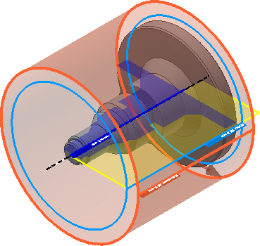

Registerkarte Radien
  1. Klicken Sie auf die Registerkarte Radien.
  2. Eine Vorschau der Radiusbegrenzungen wird angezeigt.
  3. Behalten Sie die Vorgabewerte bei.
Vorschau der Radiusbegrenzungen für die Planen-Operation
