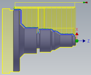

Als Nächstes müssen wir die zentrale Nut bearbeiten und die Ecken/Winkel säubern. Hierbei wird das bei der vorherigen Operation aufgrund des Eckenradius des Einsatzes in diesen Bereichen zurückgebliebene Material entfernt. Sie können auch beide Aufgaben in einer einzigen Operation ausführen und das überschüssige Material mit der Strategie Nut entfernen.
Gruppe Drehen
Nut
Registerkarte Werkzeug + Informationen
, um die Werkzeugbibliothek zu öffnen. Behalten Sie die Vorgabewerte der übrigen Einstellungen bei.
, um das Dialogfeld Werkzeugbibliothek zu schließen.
Registerkarte GeometrieEntfernen Sie nun das Material, das bei der vorherigen Operation nicht entfernt wurde.
Registerkarte StrategieeinstellungenDie Parameter in der Gruppe Durchgänge steuern, wie der Nuten-Werkzeugweg berechnet wird.
, oder klicken Sie mit der rechten Maustaste in das Grafikfenster, und klicken Sie im Minimenü auf OK, um die automatische Berechnung des Werkzeugwegs zu starten. Der Werkzeugweg wird nun berechnet, und im Grafikfenster wird eine Vorschau angezeigt.
