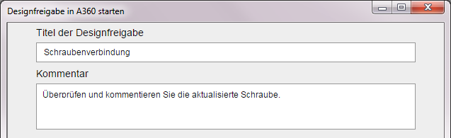

  5. Führen Sie im Dialogfeld Start Design Share on A360 Folgendes aus:
    • Geben Sie einen Titel für die Konstruktion ein, die Sie freigeben (optional - der Dateiname wird standardmäßig angezeigt).
    • Erläutern Sie im Kommentarfeld Ihren Teamkollegen die wichtigsten Aspekte, die diese in der Konstruktion überprüfen und beachten sollen (optional).

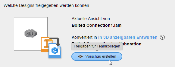

    • Klicken Sie auf Generate Preview, um die Datei als 3D-Ansichtsfreigabe zu öffnen und genau das zu sehen, was Sie freigeben (optional). Eine 3D-Ansichtsdatei ist eine schreibgeschützte Kopie der Ansicht des 3D-Modells, das geöffnet war, als Sie die Konstruktionsfreigabe erstellt haben.
      • Klicken Sie auf die Schaltfläche Schließen, um zum Dialogfeld Start Design Share on A360 zurückzukehren.

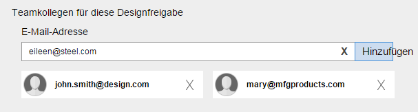

    • Geben Sie im E-Mail-Feld die E-Mail-Adresse eines Teamkollegen ein, für den Sie die Konstruktion freigeben möchten, und klicken Sie auf Hinzufügen. Wiederholen Sie diesen Vorgang für jede E-Mail-Adresse.
