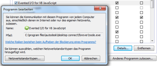

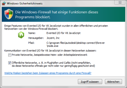

Firewall-Problem: Die Datei Node.exe (Evented I/O für V8 JavaScript) wurde durch die Firewall blockiert.
Lösung: Entfernen Sie die vorhandene Ausnahme unter %Programme%/Autodesk/Desktop Connect/forever/node.exe in der Firewall-Einstellung, und starten Sie Inventor neu. Wenn Sie dazu aufgefordert werden, klicken Sie im Dialogfeld Windows-Sicherheitshinweis auf Zugriff gestatten.
