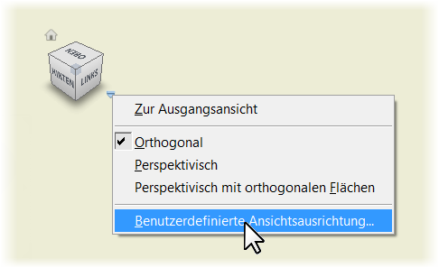

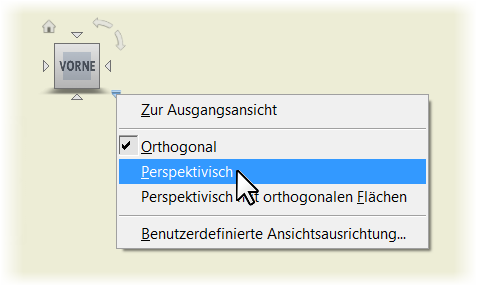

Klicken Sie mit der rechten Maustaste auf den ViewCube, und wählen Sie Benutzerdefinierte Ansichtsausrichtung, um die benutzerdefinierte Ansichtsumgebung aufzurufen. Geben Sie dann die Ausrichtung der benutzerdefinierten Ansicht an.
Vorgabemäßig wird zum Erstellen von Zeichnungsansichten die parallele Projektion verwendet. Wenn Sie die perspektivische Projektion verwenden möchten, klicken Sie beim Erstellen einer Erstansicht oder beim Bearbeiten einer Erstansicht oder einer unabhängigen parallelen Ansicht mit der rechten Maustaste auf den Ansichtswürfel und wählen Perspektive.

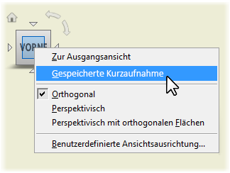

Bei Zeichnungsansichten, die auf einer Präsentationsansicht des Modells basieren, können Sie auf in der Präsentationsdatei (.ipn) gespeicherte Kameraeinstellungen zugreifen und diese anwenden. Klicken Sie mit der rechten Maustaste auf den Ansichtswürfel, und wählen Sie Gespeicherte Kurzaufnahme.
Die Modellausrichtung in der Zeichnungsansicht ändert sich entsprechend der in der Präsentationsansicht gespeicherten Ausrichtung.

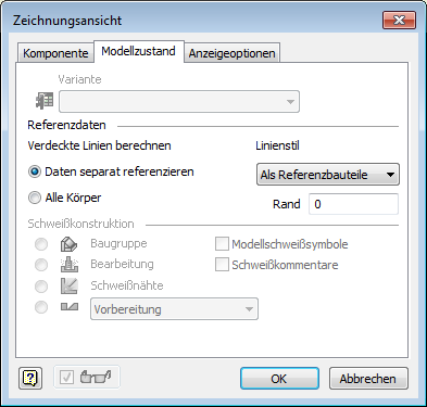

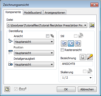

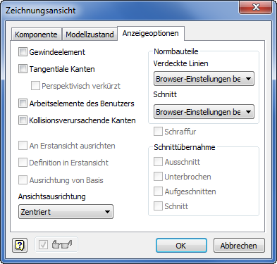

Das Dialogfeld Zeichnungsansicht wird optimiert, um neue Arbeitsabläufe mit direkter Interaktion im Grafikfenster zu unterstützen.
Die Größe des Dialogfelds wird verringert:
Einige Dialogfeldoptionen werden verschoben, geändert oder entfernt:
Registerkarte Komponente
Registerkarte Anzeigeoptionen
Bereich Präsentationen verschoben.
Registerkarte Modellzustand

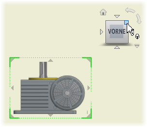

Verwenden Sie die Werkzeuge zur direkten Interaktion, um mehrere projizierte Ansichten mit dem Befehl Erstansicht zu erstellen und projizierte Ansichten in der Zeichnung zu platzieren.
Klicken Sie zum Erstellen einer orthogonalen oder isometrischen parallelen Ansicht auf ein dreieckiges Symbol am Rand der Erstansicht. Die parallele Ansicht wird an einer vorgegebenen Position platziert.
Um eine parallele Ansicht an einer bestimmten Position auf dem Blatt hinzuzufügen, ziehen Sie den virtuellen Rahmen der parallelen Ansicht an die gewünschte Position. Klicken Sie anschließend, um die Ansicht zu erstellen.
Um eine parallele Ansicht zu verschieben, ziehen Sie die Ansicht an die gewünschte Position.
Um eine parallele Ansicht zu entfernen, klicken Sie auf das X.
Wenn Sie eine Erstansicht und parallele Ansichten erstellen, wird ein temporärer Skalierwert verwendet, um die Modellansicht an das Blatt anzupassen. Ziehen Sie eine Ecke der Erstansicht, um den Ansichtsmaßstab direkt im Grafikfenster zu ändern.
Vorgabemäßig wird die Ansichtsgröße innerhalb des im aktuellen Normstil vordefinierten Maßstabsbereichs auf die voreingestellten Skalierwerte festgelegt. Halten Sie die STRG-Taste gedrückt, um freies Ziehen zu ermöglichen, und legen Sie einen beliebigen Ansichtsmaßstab fest.
