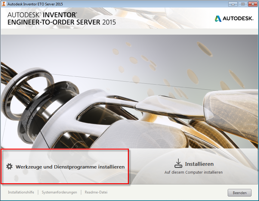

  1. Um den Network License Manager zu installieren, starten Sie Inventor ETO Server und wählen die Option Werkzeuge und Dienstprogramme installieren aus.
  2. Wählen Sie auf der Seite Installation konfigurieren die Option Network License Manager aus, klicken Sie auf Installieren, und befolgen Sie die Anweisungen. Weitere Informationen finden Sie in der Datei LicenseAdministration.pdf.
