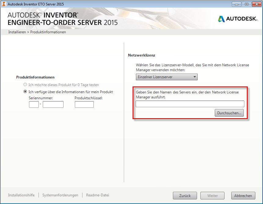

  3. Geben Sie auf der Seite Produktinformationen die Lizenzinformationen ein. Geben Sie den Namen des Servers ein, den Sie unter Netzwerklizenz ausgewählt haben.
