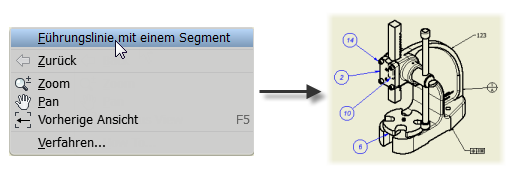

Option Führungslinie mit einem Segment
Wählen Sie die Option Führungslinie mit einem Segment aus, um das vorgegebene Verhalten zu ändern und Zeichnungskommentare mit nur einem Führungsliniensegment zu erstellen. Die Option Führungslinie mit einem Segment ist verfügbar für Positionsnummern, Führungslinientext, Oberflächenbeschaffenheitssymbole, Schweißsymbole, Form- und Lagetoleranzen, Bezugsstellen und Skizzensymbole. Sie müssen diese Option für jeden Typ von Zeichnungskommentar gesondert festlegen.
