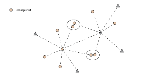

Im fünften Berechnungsschritt ermitteln Sie die Punkte, die mehrfach vermessen wurden. Die Näherung im vorherigen Berechnungsschritt führt zu Koordinaten für jeden Punkt. In der Regel sind die Koordinaten für identische Punkte etwas unterschiedlich.
Bei der Ausgleichung müssen identische Punkte zusammengeführt und als unbekannt integriert werden.
Die Funktion zum Ermitteln identischer Punkte erkennt identische Punkte nach Punktkennung, Feldcode und Lage gemäß der Feldcodeliste. Bei Punkten, die die Toleranz überschreiten, werden Sie zur manuellen Analyse der Suchergebnisse aufgefordert.
Liegen z. B. zwei verschiedene Feldcodes innerhalb der Toleranz, behalten Sie beide Punkte bei, wenn diese für zwei verschiedene Objekte der realen Welt stehen. Beide Punkte werden dann in die Ausgleichungsberechnung aufgenommen.
