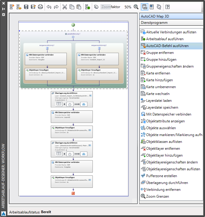

Arbeitsabläufe dienen zur Automatisierung einer Reihe von Arbeitsschritten, z. B die für eine Überlagerungsanalyse erforderlichen Schritte.
In einem Arbeitsablauf werden die auszuführenden Arbeitsschritte und die zugehörigen Parameter angegeben. Bei einer Überlagerung beispielsweise gibt der Arbeitsablauf die zu vergleichenden Objektklassen oder Layer an. Sie können festlegen, dass die Arbeitsabläufe zur Laufzeit eine Eingabeaufforderung für die Parameter anzeigen. Falls gewünscht, können Sie die Parameter direkt in den Arbeitsablauf integrieren und die Eingabeaufforderungen deaktivieren. Bearbeiten Sie einen vorhandenen Arbeitsablauf, oder erstellen Sie einen neuen Arbeitsablauf.
Mit dem Arbeitsablauf-Designer können Sie die Reihenfolge und die Parameter der Arbeitsschritte im Arbeitsablauf erstellen bzw. ändern.
Sie können vordefinierte und benutzerdefinierte Arbeitsabläufe ausführen. Die integrierten Arbeitsabläufe umfassen:
