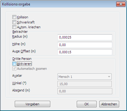

So legen Sie die Vorgaben für Kollisionsoptionen fest
  1. Klicken Sie auf die Anwendungsschaltfläche Optionen.
  2. Erweitern Sie im Optioneneditor den Knoten Schnittstelle, und klicken Sie auf die Option Ansichtspunktvorgaben.
  3. Klicken Sie auf der Seite Ansichtspunktvorgaben auf die Schaltfläche Einstellungen.
  4. Wählen Sie im Dialogfeld Kollisionsvorgabe die Vorgaben, mit denen Sie Autodesk Navisworks initialisieren möchten.
  5. Klicken Sie auf OK, um zum Optioneneditor zurückzukehren.
  6. Klicken Sie auf OK, um die Änderungen zu speichern.
