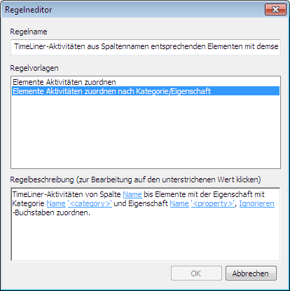

  2. Klicken Sie im Dialogfeld TimeLiner-Regeln auf die Schaltfläche Neu.
    Das Dialogfeld Regelneditor wird angezeigt.
  3. Geben Sie in das Feld Regelname einen neuen Namen für Ihre Regel ein.
    Anmerkung: Sollten Sie keinen Namen eingeben, wird bei der Auswahl einer Regelvorlage der Name dieser Vorlage verwendet.
  4. Wählen Sie aus der Liste Regelvorlagen eine Vorlage aus, auf der Ihre Regel basieren soll.
    Anmerkung: Die Vorlage Elemente Aktivitäten zuordnen wird für die ersten drei vordefinierten TimeLiner-Regeln verwendet, also für Elemente, Auswahlsätze und Layer nach Aktivitätsname.
    Mithilfe der Vorlage Elemente Aktivitäten zuordnen nach Kategorie/Eigenschaft können Sie eine Eigenschaft innerhalb der Modellszene angeben. Wenn eine Aktivität denselben Namen wie der angegebene Eigenschaftswert im Modell hat, werden alle Elemente mit dieser Eigenschaft dieser Aktivität zugeordnet, wenn Sie die Regel Elemente Aktivitäten zuordnen nach Kategorie/Eigenschaft wählen und auf Anwenden klicken.
  5. Klicken Sie im Feld Regelbeschreibung auf die einzelnen unterstrichenen Werte, um Ihre benutzerspezifische Regel zu definieren. Folgende anpassbare Werte sind in den integrierten Vorlagen verfügbar:
