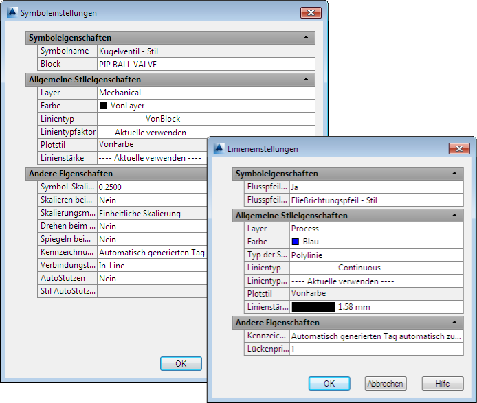

Klassendefinitionen für Komponenten und Linien enthalten zwei Arten von Einstellungen und Eigenschaften: grafisch und nicht grafisch. Die grafischen Einstellungen und Eigenschaften steuern, wie die Komponente bzw. Linie in der P&ID-Zeichnung dargestellt wird.
Die nicht grafischen Eigenschaften ermöglichen eine Unterscheidung zwischen den Komponenten bzw. Linien.
- Für eine Komponente können Sie das Symbol und die Einstellungen, die das Einfügeverhalten der Komponente steuern, festlegen.
- Für eine Linie können Sie angeben, ob die Fließrichtung durch eine Leitung mittels Fließrichtungspfeilen angezeigt werden soll.
Sie können Klassendefinitionen sowohl für Komponenten als auch für Linien erstellen, die allgemeine grafische Eigenschaften definieren, z. B. Layer, Farben, schematische Linientypen, Linientypen und Linienstärken.
Sie können außerdem die Kennzeichnungsaufforderung für Komponenten und Linien festlegen.
