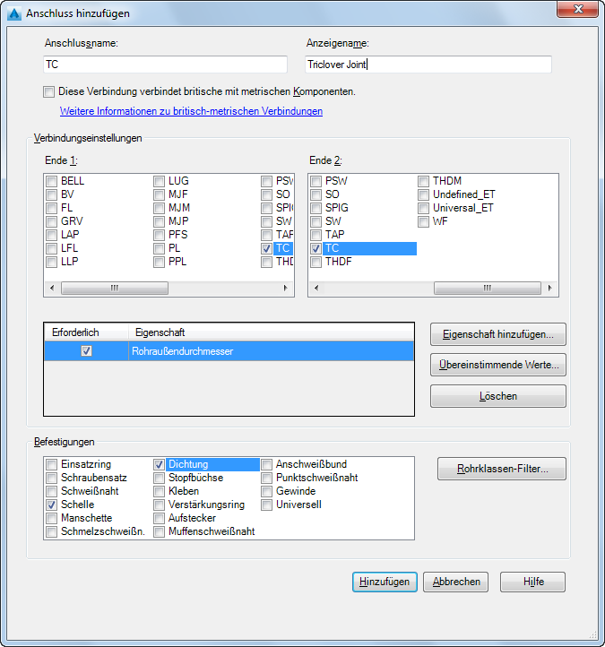

Fügt einen neuen Anschlusstyp hinzu.
 Rechtsklick auf ein Projektsymbol
 Rechtsklick auf ein Projektsymbol  Klick auf Eigenschaften
 Klick auf Eigenschaften Befehlseingabe:
projectsetup
 Befehlseingabe:
projectsetup
In diesem Dialogfeld stehen folgende Optionen zur Verfügung.
Gibt den Namen des neuen Anschlusses an. Der Name darf nur Buchstaben enthalten (z. B. ButtweldReinforcementRing).
Kann Leerzeichen und Symbole enthalten.
Wenn ein Kontrollkästchen in dieser Spalte aktiviert wird, wird dadurch angegeben, dass der Anschluss britische (ANSI) und metrische (DIN) Komponenten verbindet.
Wenn auch Verbindungen zwischen Komponenten derselben Einheit unterstützt werden sollen, fügen Sie über das Dialogfeld "Anschluss hinzufügen" einen zweiten Anschluss mit ähnlichen Eigenschaften hinzu (Beispiel: Hinzufügen von "MixedButtweld", das "Buttweld" ähnelt).
Verbindungstypen, die britisch-metrische Verbindungen unterstützen, sind von Verbindungstypen für Verbindungen zwischen denselben Einheiten getrennt. So können Sie Zuordnungseigenschaften festlegen, z. B. 150#, 10PN.
Gibt die verbundenen Endtypen und (gegebenenfalls) die verwendeten Verbindungsteile an.
Gibt einen oder mehrere Endtypen an (1. Seite).
Gibt einen oder mehrere Endtypen an (2. Seite).
Wenn die Option aktiviert ist, kann der Anschluss nur bei übereinstimmenden Eigenschaftswerten erstellt werden. Andernfalls ist die Übereinstimmung der Eigenschaften optional. Wenn ein optionaler Wert nicht übereinstimmt, müssen Sie zustimmen, bevor der Anschluss erstellt wird.
Zeigt das Dialogfeld Klasseneigenschaft auswählen an.
Zeigt das Dialogfeld Übereinstimmende Werte festlegen an.
Entfernt die Eigenschaft.
Optional. Gibt den Schweißnahttyp oder die Elemente an, mit denen die Enden zusammengehalten werden.
Fügt den einfachen Anschlusstyp hinzu.
