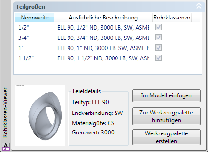

Arbeitsablauf: Erstellen von Rohrleitungskomponenten
Verwenden Sie den Katalog-Editor, um eine neue Rohrleitungskomponente zu erstellen und diese zum Katalog hinzuzufügen.
Führen Sie die in diesem Arbeitsablauf enthaltenen Vorgänge durch, um die oben dargestellte Rohrleitungskomponente zu erstellen.
So erstellen Sie Rohrleitungskomponenten
Erstellen Sie eine Rohrleitungskomponente. Legen Sie die Rohrleitungskomponentenklasse und andere feste Eigenschaften der neuen Komponente fest. Legen Sie die Komponentengeometrie und den anfänglichen Größenbereich des Teils fest. Fügen Sie das Teil zum Katalog hinzu. Wählen Sie das Teil im Katalog-Browser aus.
So ändern Sie Rohrleitungskomponenten in einem Katalog
Ändern Sie Standard- und Materialeigenschaften einer Komponente in einem Katalog. Fügen Sie Komponentengrößen zum Katalog hinzu oder entfernen Sie sie daraus. Ändern Sie die Bemaßungen einer Komponente in einem Katalog. Legen Sie die Eigenschaften der Anschlussorte fest. Fügen Sie die benutzerdefinierte Komponente zu einem Katalog hinzu.
So ändern Sie Rohrleitungskomponenten in einer Rohrklasse
Fügen Sie Komponentengrößen in einer Rohrklasse hinzu, und entfernen Sie sie. Legen Sie die Komponenteneigenschaften in der Rohrklasse fest. Aktualisieren Sie eine Rohrklasse mit den in den Katalogen vorgenommenen Änderungen.
