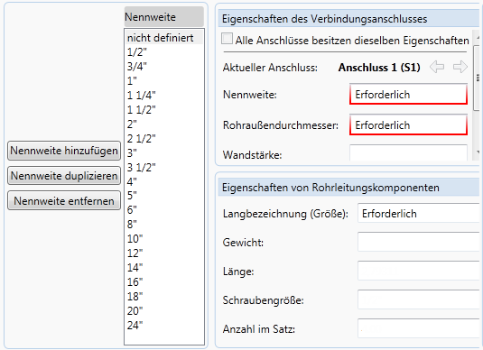

So legen Sie Komponentengrößen fest
Legen Sie die Komponentengrößen fest. Entfernen Sie nicht verwendete Nennweiten aus dem anfänglichen Größenbereich oder fügen Sie neue Größen hinzu.
  1. Klicken Sie im Katalog-Editor auf die Registerkarte Größe.
  2. Wenn unerwünschte Größen vorhanden sind, führen Sie die folgenden Schritte durch:
    • Klicken Sie auf eine Größe (z. B. 5").
    • Klicken Sie auf Nennweite entfernen.
  3. Wenn Sie Größen hinzufügen möchten, führen Sie einen der folgenden Schritte durch:
    • Klicken Sie auf Nennweite hinzufügen.
    • Klicken Sie auf eine Größe mit ähnlichen Bemaßungen. Klicken Sie auf Nennweite duplizieren.
      Die Beschreibung der Größe Nicht definiert oder Doppelt vorhanden ist vorläufig. Die Beschreibung der Größe wird aus den Nennbemaßungen festgelegt.
So legen Sie Nennbemaßungen und Eigenschaften des Verbindungsanschlusses fest
Legen Sie die Verbindungsanschlusseigenschaften der Komponente fest. Legen Sie die größenabhängigen Eigenschaften fest, beispielsweise die Langbezeichnung und das Gewicht.
  2. Klicken Sie in der Liste Größe auf Größe (z. B. Nicht definiert).
  3. Geben Sie unter Eigenschaften des Verbindungsanschlusses in das Feld Nennweite eine Nennweite (z. B. 1) ein.
  4. Geben Sie in Rohraußendurchmesser 1: einen Rohrleitungs-Außendurchmesser (z. B. 1.315) ein.
  5. Führen Sie nun einen der folgenden Schritte aus
    • Wenn alle Eigenschaften des Verbindungsanschlusses identisch sind, wählen Sie Alle Anschlüsse verfügen über dieselbe Eigenschaft aus.
    • Drücken Sie die Nach-rechts-Taste, und geben Sie die Nennweite und den Rohraußendurchmesser für weitere Anschlüsse ein.
  6. Geben Sie in Eigenschaften von Rohrleitungskomponenten eine Langbezeichnung (z. B. ELL 90 SEGMENTED, 12” ND) ein.
    Sie können nun die Bemaßungen von Rohrleitungskomponenten für jede Größe ändern.

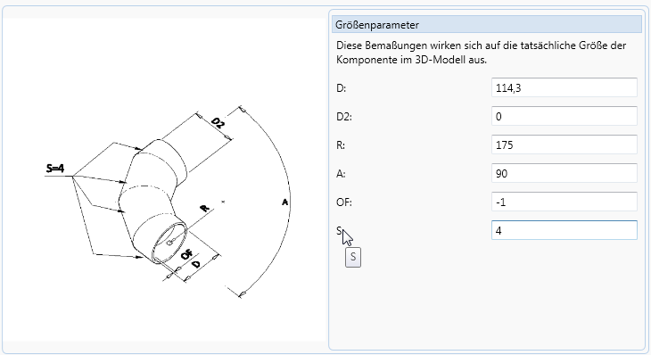

So legen Sie Bemaßungen von Rohrleitungskomponenten fest
Legen Sie für jede Komponentengröße die Komponentenbemaßungen und die Anzeigeoptionen fest.
  2. Klicken Sie in der Liste Größen auf eine Größe (z. B. 1”).
  3. Geben Sie unter Größenparameter einen Parameter (z. B. D: 1.315) ein.
  4. Geben Sie zusätzliche Parameter ein.
    Sie können die Maus über einem Parameter platzieren, um QuickInfos anzuzeigen. Bei Parametern kann es sich um Anzeigeoptionen (z. B. Anzahl der Segmente, Form eines Endverschlusses) handeln.
    Für manche Parameter kann festgelegt werden, dass sie aus anderen berechnet werden. Beispiel: Ein Wert des Radius (R) einer Bogenbiegung von 0 weist darauf hin, dass die Biegung auf den halben Durchmesser (D / 2.0) festgelegt ist.
    Anmerkung:
    Legen Sie für Rohr den Parameter D: für die Nennweite und die Nennweite auf den gleichen Wert fest.
  5. Wiederholen Sie die Schritte 2 bis 4, um weitere Größen hinzuzufügen.
  6. Klicken Sie auf Im Katalog speichern.
