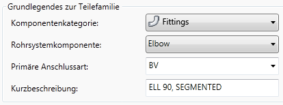

  1. Klicken Sie auf der Registerkarte Katalog-Editor auf Neue Komponente erstellen.
  2. Klicken Sie im Dialogfeld Neue Komponente erstellen auf Parametrische Plant 3D-Grafiken.
  3. Klicken Sie in den Basisinformationen zur Teilefamilie auf eine Komponentenkategorie (z. B. Fittings).
  4. Klicken Sie auf einen Rohrleitungskomponententyp (z. B. Bogen).
    Der Rohrleitungskomponententyp ist die Plant 3D-Klasse.
  5. Geben Sie eine Kurzbezeichnung (z. B. ELL 90, SEGMENTED) ein.
  6. Klicken Sie auf eine primäre Anschlussart (z. B. BV). Sie können auch einen Wert eingeben, wenn die primäre Anschlussart nicht im Katalog enthalten ist.

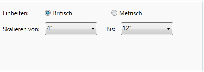

  1. Geben Sie unter Skalieren von einen ersten Größenbereich an. Beispiel: 4" bis 12".
    Größen können nach dem Hinzufügen des Teils zum Katalog hinzugefügt und entfernt werden.
  2. Klicken Sie auf Erstellen.
