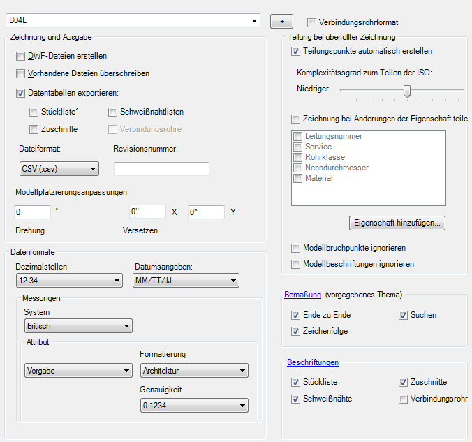

Vorgabeeinstellungen
Legt Vorgaben für die Optionen für erweiterte ISO-Erstellung fest.
Sie können Vorgaben für die erweiterten Optionen einstellen, die beim Ausführen eines Produktions-ISO oder eines Schnell-ISO angewendet werden. So können Sie problemlos die gleichen erweiterten Optionen für alle ISOs in einem Projekt festlegen.
Zeichnung und Ausgabe
Dialogfeld Optionen für erweiterte ISO-Erstellung
Teilung bei überfüllter Zeichnung
Datenformate (Gemischt metrisch)
Gilt für gemischt-metrische Projekte.
Dezimalstellen
Legt das Dezimaltrennzeichen fest (Punkt, Komma oder Leerzeichen).
Datumsangaben
Legt das britische, europäische oder amerikanische Format für die Datumsanzeige sowie die Anzahl der Stellen für die Jahresangabe fest.
System
Gibt an, ob britische oder metrische Einheiten verwendet werden sollen.
Attribute
Legt die Formatierung und Genauigkeit für Attribut-, Beschriftungs- und Stücklistentext fest. Sie können ein anderes Format für Nennweite und Rohrlänge.
Bemaßung/Beschriftungen
Gibt die Bemaßungs- und Beschriftungstypen für das Vorgabethema (Rohrsysteme) an. Diese Optionen können auch auf dem Knoten Bemaßungen und Beschriftungen festgelegt werden.
