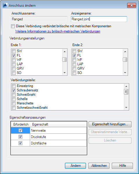

Dialogfeld Anschluss ändern (Verbindungen)
Ändert einen Anschlusstyp.
Liste der Optionen
Anmerkung: Ab AutoCAD Plant 3D 2014 sind britisch-metrische Verbindungen für jeden Anschlusstyp aktiviert (oder deaktiviert). Sie können Anschlüsse ändern oder einen neuen Anschluss hinzufügen, um den Wert für die britisch-metrische Verbindung festzulegen. Wenn Sie britisch-metrische Komponenten aktivieren, ist für diesen Anschlusstyp eine britisch-metrische Verbindung erforderlich.
In diesem Dialogfeld stehen folgende Optionen zur Verfügung.
Anschlussname
Gibt den Namen des neuen Anschlusses an. Der Name darf nur Buchstaben enthalten (z. B. ButtweldReinforcementRing).
Anzeigename
Kann Leerzeichen und Symbole enthalten.
Dieser Anschluss verbindet britisch-metrische Komponenten.
Wenn ein Kontrollkästchen in dieser Spalte aktiviert wird, wird dadurch angegeben, dass der Anschluss britische (ANSI) und metrische (DIN) Komponenten verbindet.
Wenn auch Verbindungen zwischen Komponenten derselben Einheit unterstützt werden sollen, fügen Sie über das Dialogfeld "Anschluss hinzufügen" einen zweiten Anschluss mit ähnlichen Eigenschaften hinzu (Beispiel: Hinzufügen von "MixedButtweld", das "Buttweld" ähnelt).
Verbindungstypen, die britisch-metrische Verbindungen unterstützen, sind von Verbindungstypen für Verbindungen zwischen denselben Einheiten getrennt. So können Sie Zuordnungseigenschaften festlegen, z. B. 150#, 10PN.
Verbindungseinstellungen
Gibt die verbundenen Endtypen und (gegebenenfalls) die verwendeten Verbindungsteile an.
Ende 1
Gibt einen oder mehrere Endtypen an (1. Seite).
Ende 2
Gibt einen oder mehrere Endtypen an (2. Seite).
Eigenschaftsanpassungen
Erforderlich
Wenn die Option aktiviert ist, kann der Anschluss nur bei übereinstimmenden Eigenschaftswerten erstellt werden. Andernfalls ist die Übereinstimmung der Eigenschaften optional. Wenn ein optionaler Wert nicht übereinstimmt, müssen Sie zustimmen, bevor der Anschluss erstellt wird.
Eigenschaft hinzufügen
Zeigt das Dialogfeld Klasseneigenschaft auswählen an.
Übereinstimmende Werte
Zeigt das Dialogfeld Übereinstimmende Werte festlegen an.
Löschen
Entfernt die Eigenschaft.
Verbindungsteile
Verbindungsteile
Optional. Gibt den Schweißnahttyp oder die Elemente an, mit denen die Enden zusammengehalten werden.
Rohrklassen-Filter
Legt übereinstimmende Eigenschaften für ein in der Rohrklasse vorhandenes Verbindungsteil fest. Beispielsweise kann eine Dichtung Verblendung festlegen. Diese Option ist für Verbindungsteile, die nicht in der Rohrklasse (z. B. Schweißnähte) vorhanden sind, nicht aktiviert.
Anmerkung: Wenn die Rohrklasse mehrere Verbindungsteile desselben Typs enthält (z. B. mehr als eine Dichtung), wird empfohlen, dass Sie einen Rohrklassen-Filter festlegen.
Ändern
Ändert den Typ der einfachen Anschluss.
