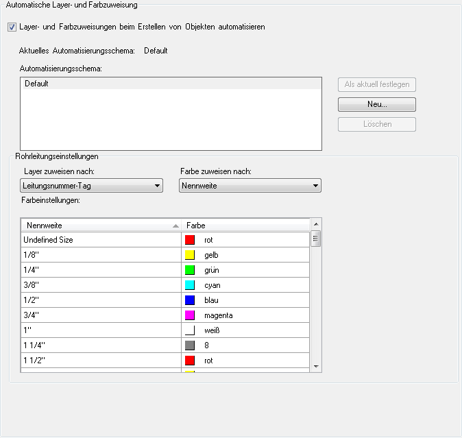

Wenn das Kontrollkästchen Layer- und Farbzuweisungen beim Erstellen von Objekten automatisieren deaktiviert ist, sind die vorgegebenen AutoCAD-Layer- und -Farbeinstellungen aktiviert.
- Erweitern Sie in der Strukturansicht Setup die Plant 3D-DWG-Einstellungen. Klicken Sie auf Layer- und Farbeinstellungen.
- Führen Sie im Fenster Automatisierte Layer- und Farbzuweisung folgende Schritte durch: - Vergewissern Sie sich, dass das Kontrollkästchen Layer- und Farbzuweisungen beim Erstellen von Objekten automatisieren aktiviert ist.
- Klicken Sie auf Neu.

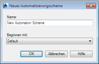

- Führen Sie im Dialogfeld Neues Automatisierungsschema die folgenden Schritte durch: - Geben Sie in das Feld Name einen Namen für das automatisierte Schema ein.
- Klicken Sie in der Liste Beginnen mit auf ein vorhandenes Schema (beispielsweise: Standard).
- Klicken Sie auf OK.
- Klicken Sie auf OK. Das neue automatisierte Schema ist für alle geöffneten Modelle wirksam. Für alle anderen Modelle im Projekt wird diese Änderung beim Öffnen wirksam.
