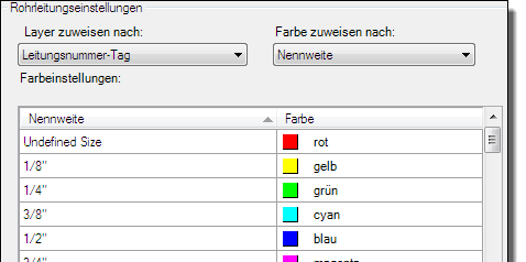

Sie können Schemata zur Layer- und Farbzuweisung auf der Grundlage einer beliebigen Plant 3D-Objekteigenschaft erstellen. Rohrleitungen und Rohrhalterungen richten sich nach dem derzeit aktiven Schema. Komponenten am Ende der Linie wie Pumpen oder Tanks richten sich nicht nach dem Schema.
Folgende der zahlreichen automatisierten Layer- und Farbschemata können Sie einrichten.
- Layer nach Leitungsnummer und Farbe nach Rohrnennweite
- Layer nach Leitungsnummer und Farbe nach Rohrklasse
- Layer nach Rohrklasse und Farbe nach Rohrnennweite
- Layer nach Medium und Farbe nach Rohrnennweite
- Rohrhalterungslayer basierend auf verbundenen Rohrleitungen
- Rohrhalterungen auf einem einzelnen Layer
Wenn Sie ein automatisiertes Schema einrichten, richten sich Rohrleitungen und Rohrhalterungen, die Sie in einem Modell platzieren, nach diesem Schema.
