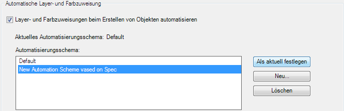

Wenn Sie Schemata ändern, gilt das neue Schema für alle geöffneten Modelle. Für alle anderen Modelle im Projekt wird diese Änderung beim Öffnen wirksam.
- Erweitern Sie in der Projektkonfiguration-Strukturansicht die Plant 3D-DWG-Einstellungen. Klicken Sie auf Layer- und Farbeinstellungen.
- Führen Sie im Fenster Automatisierte Layer- und Farbzuweisung folgende Schritte durch: - Vergewissern Sie sich, dass das Kontrollkästchen Layer- und Farbzuweisungen beim Erstellen von Objekten automatisieren aktiviert ist.
- Klicken Sie unter Automatisierungsschemata auf ein automatisiertes Schema. Klicken Sie auf Aktuell.
