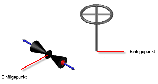

Legen Sie beim Erstellen eines Armaturenantriebs den Einfügepunkt des Antriebs so fest, dass er mit dem Einfügepunkt des Armaturenkörpers übereinstimmt. Wählen Sie in PLANTPARTCONVERT den Antriebblock aus und verwenden Sie die Option Beenden. Ein Aktuator besitzt keine Anschlüsse, daher verwenden Sie die Option Hinzufügen nicht.
