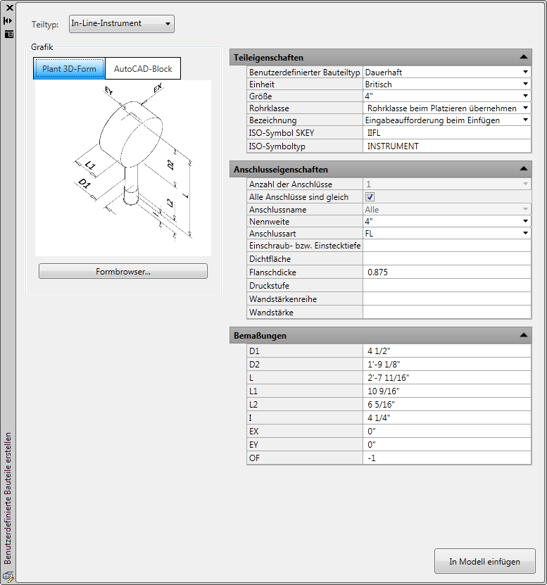

Erstellt benutzerdefinierte oder Platzhalterteile.
Finden
Multifunktionsleiste: Registerkarte Start
Gruppe Teileeinfügung
Benutzerdefinierte Teile
Zeigt das Dialogfeld Plant 3D - Formbrowser an.
Gibt die Nennweite des Rohrs an, mit dem dieses Teil verbunden ist
Gibt die Bemaßungen der Teilgeometrie an. Sie können die Teilgeometrie auch ändern, nachdem das Teil im Modell platziert worden ist.
Erstellt eine Komponente mit blockbasierter Geometrie, für die Anschlüsse mit PLANTPARTCONVERT hinzugefügt werden. Wenn dem Block keine Anschlüsse zugewiesen sind, wird er in einem separaten Fenster geöffnet.
Gibt einen Block an, der in einer anderen Zeichnung definiert ist.
Gibt einen Block aus der aktuellen Zeichnung an.
Löscht den Block, sodass Sie einen anderen Block angeben können.
Gibt bei Auswahl an, dass das Teil nicht in einer Rohrklasse aufgelistet ist.
Gibt ein temporäres Objekt an, das verwendet werden soll, bis das erforderliche Teil der Rohrklasse hinzugefügt worden ist.
Fügt dem Modell das Teil hinzu.
