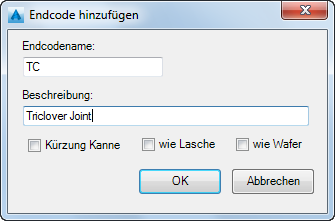

Fügt Endcodes hinzu.
Sie können Endcodes mithilfe des Dialogfelds Endcodes verwalten verwalten.
Bezeichnet den Endcode, den Sie hinzufügen. Der Name darf keine Zahlen oder Leerzeichen enthalten.
Beschreibt den Endcode.
Aktiviert den Kürzungsmodus (Passbogen). Sie können einen Winkel angeben, der kleiner als der Winkel der Komponente (z. B. Bogen) ist, mit der eine Verbindung hergestellt werden soll.
Gibt an, dass ein Schraubensatz erwartet wird.
Gibt einen einzelnen Schraubensatz für eine Verbindungsbaugruppe an.
Endcodes werden in der Installation von AutoCAD Plant 3D gespeichert. Sie werden nicht im Projekt gespeichert.
