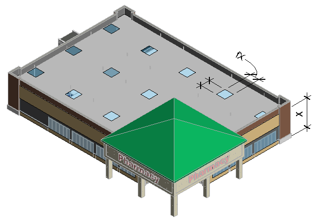

Berechnen Sie die Fläche eines einzelnen Oberlichts wie folgt, wobei SRR für Skylight-to-Roof Ratio steht:
(Höhe vom Boden bis zur Decke x 1,5) ² x SRR
Wählen Sie eine für das Projekt geeignete Größe. Beginnen Sie mit 5 % SRR, und ändern Sie diesen Wert entsprechend dem Klima und dem Verwendungszweck des Gebäudes.
Beispiel: Für eine Deckenhöhe von 12 Fuß (3,66 m) und einen SRR-Wert von 5 % beträgt die benötigte Größe der einzelnen Oberlichter ungefähr (12 x 1,5)² x 5 % = 16.2 Quadratfuß ((5,5 x 1,5)² x 5 % = 4,949 qm). Für das Projekt sind damit Oberlichter mit den Maßen 4 Fuß x 4 Fuß (1,2 m x 1,2 m) erforderlich.
