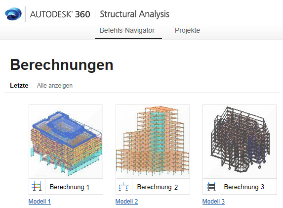

Registerkarte Befehls-Navigator
Die Autodesk® 360 Structural Analysis-Website wird vorgabemäßig auf der Registerkarte Befehls-Navigator geöffnet. Hier können Sie die zuletzt durchgeführten Berechnungen und die für Sie freigegebenen Berechnungen anzeigen. Das Symbol neben dem Namen der Berechnung gibt den Berechnungstyp an:
  • Statische Berechnung
  • Schwerkraftberechnung.
Platzieren Sie den Cursor auf dem Bild eines berechneten Modells, um weitere Informationen, wie z. B. Projektnamen und Parameter der Berechnung anzuzeigen.
