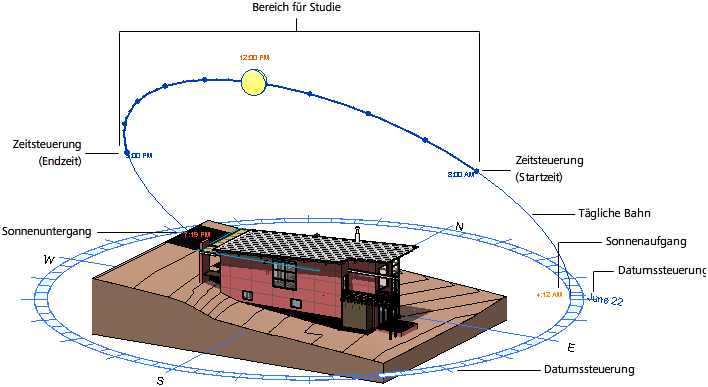

In der Sonnenbahn wird die Wanderung der Sonne über den Himmel für die im Projekt angegebene geografische Position grafisch dargestellt.
Die Sonnenbahn wird im Kontext des Projekts angezeigt und und ermöglicht die Positionierung der Sonne an einem beliebigen Punkt ihrer Bahn zwischen Sonnenauf- und -untergang im gesamten Jahresverlauf. Mithilfe der Bildschirm-Steuerelemente für die Sonnenbahn können Sie Sonnenstudien erstellen, indem Sie die Sonne an einem beliebigen Punkt auf ihrer täglichen Bahn und an einem beliebigen Punkt auf ihrem Analemma platzieren (siehe die folgenden Abbildungen und die Tabelle).
Um das Potenzial der Sonnenstudien voll auszuschöpfen, zeigen Sie die Sonnenbahn an und verwenden Sie dann deren Kontextmenü, um das Dialogfeld Sonneneinstellungen anzuzeigen, wann immer Sie es benötigen. Indem Sie die Sonnenbahn und das Dialogfeld Sonneneinstellungen zusammen verwenden, können Sie die Vorteile beider miteinander kombinieren: die stark visuellen, interaktiven Steuerelemente der Sonnenbahn und die Voreinstellungen und gemeinsam genutzten Einstellungen des Dialogfelds.
Anmerkung: Die Zeitangaben in der Sonnenbahn und im Dialogfeld Sonneneinstellungen werden in Lokalzeit für den Standort des Projekts angezeigt. Da die lokale Zeit je nach Standort um eine Stunde oder mehr von der Sonnenzeit abweichen kann, wird die Position der Sonne in der Sonnenbahn in Sonnenzeit angegeben. Dadurch wird sichergestellt, dass die Sonne zum astronomischen Mittag genau an ihrem höchsten Punkt steht.
Modus Ein Tag
Modus Standbild bei ausgewählter Sonne
