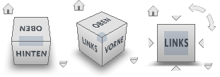

Der Umriss von ViewCube unterstützt Sie dabei, die Ansichtsorientierung zu identifizieren. Wenn eine Ansicht anhand einer der 26 vordefinierten ViewCube-Ausrichtungen ausgerichtet ist, wird der ViewCube mit einer durchgezogenen Linie als Umriss dargestellt. Wenn eine Ansicht nicht auf eine der 26 vordefinierten Orientierungen beschränkt ist, wird der Umriss gestrichelt dargestellt.
Vordefinierte Ausrichtung links, Freiformausrichtung rechts
Wenn Sie ein Modell in einer der Flächenansichten anzeigen, werden zwei Schaltflächen mit rollenden Pfeilen in der Nähe des ViewCube-Werkzeugs angezeigt. Verwenden Sie die rollenden Pfeile, um die aktuelle Ansicht um 90 Grad im Uhrzeigersinn oder gegen den Uhrzeigersinn um die Mitte der Ansicht zu drehen.
Wenn der ViewCube aktiv ist, während Sie ein Modell in einer der Flächenansichten anzeigen, werden vier rechtwinklige Dreiecke in der Nähe des ViewCube-Werkzeugs angezeigt. Sie können diese Dreiecke verwenden, um zu einer der benachbarten Flächenansichten umzuschalten.
