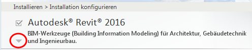

  1. Starten Sie das Installationsprogramm von Revit, und wechseln Sie zur Seite Installieren > Installation konfigurieren.
  2. Klicken Sie auf den Pfeil unter dem Namen des Produkts, um die Konfigurationseinstellungen zu erweitern.
