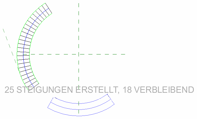

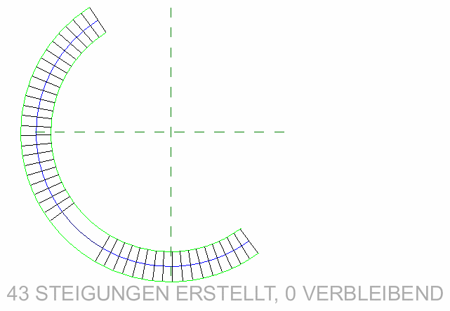

In nach Skizzen erstellten Treppen können Sie gebogene Podeste erstellen, wenn Sie gebogene Treppenläufe skizzieren, die einen gemeinsamen Mittelpunkt und Radius aufweisen.
Bogen in einer Wendeltreppe mit demselben Radius und Mittelpunkt
Fertiges gebogenes Podest
