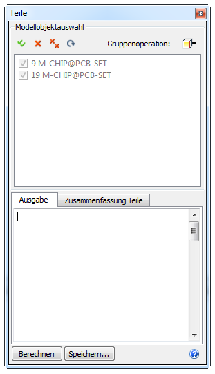

Klicken Sie auf der Registerkarte Ergebnisse auf Teile:
Klicken Sie auf die Schaltfläche Gruppenoperation, und wählen Sie die Gruppe Medium Chips aus.
Um diese Bauteile als Zusammenfassungsteile zu bezeichnen, aktivieren Sie das Kontrollkästchen neben jedem Bauteil im Einheitsauswahlbereich des Modells.

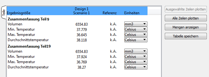

Klicken Sie im Entscheidungscenter mit der rechten Maustaste auf Vergleichswerte und klicken Sie auf Zusammenfassungswerte aktualisieren.
Betrachten Sie die Ergebnistabelle auf der Registerkarte "Kritische Werte" der Ausgabeleiste.
Anmerkung: Bei dieser Prozedur werden die Ergebnisse in einer einfachen Tabelle dargestellt. Nun können die Ergebnisse der beiden Chips auf einfache Weise miteinander verglichen und dargestellt werden. Wenden Sie diese Methode für den Vergleich von Ergebnissen aus mehrerer Designs und Szenarios an.
