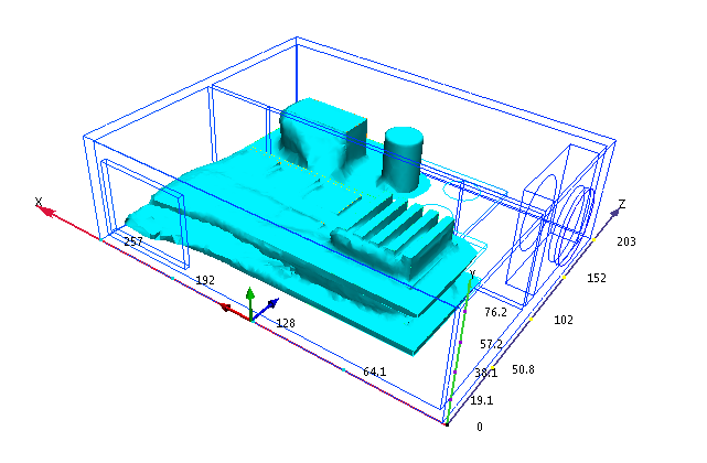

Klicken Sie auf der Registerkarte Isoflächen auf Ergebnisse:
Klicken Sie zum Erstellen einer Isofläche auf Hinzufügen in der kontextabhängigen Gruppe Isoflächen:
Um eine Temperatur-Isofläche anzuzeigen, wählen Sie Temperatur aus den Menüs Mengen und Farbe nach im Kontextmenü Isoflächen.
Anmerkung: Geben Sie mithilfe der Iso-Fläche die Stellen an, an denen die höchsten und niedrigsten Temperaturen auftreten.
Um die Iso-Fläche zu löschen, klicken Sie mit der rechten Maustaste darauf und wählen Sie Entfernen.
