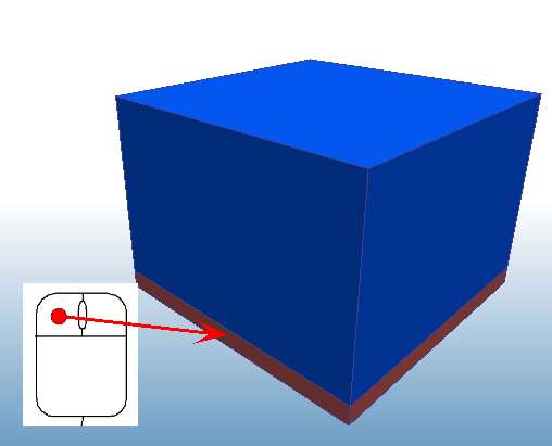

Zuweisen des Materials Gras
Wählen Sie das Teil Boden aus.
Öffnen Sie das Schnellbearbeitungs-Dialogfeld Materialien auf EINE der folgenden Arten:
Geben Sie im Schnellbearbeitungs-Dialogfeld Material Typ = Festkörper ein.
Materialdatenbank-Name = Eigene Materialien
Name = Gras
Klicken Sie auf Anwenden.
