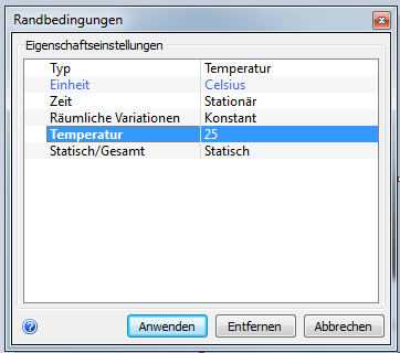

Öffnen Sie das Schnellbearbeitungs-Dialogfeld Randbedingungen mit EINER der folgenden Möglichkeiten:
Typ = Temperatur
Einheiten = Celsius
Temperatur = 25
Klicken Sie auf Anwenden.
