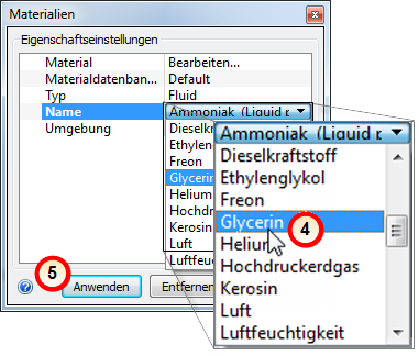

1. Wählen Sie das Wandteil und das Dachteil aus, indem Sie mit der linken Maustaste darauf klicken:
2. Klicken Sie auf Bearbeiten in der kontextabhängigen Gruppe Materialien:
3. Wählen Sie im Schnellbearbeitungs-Dialogfeld Materialien den Materialtyp:
4. Wählen Sie aus dem Menü Name die Option Glaswolle aus.
5. Klicken Sie auf Anwenden.

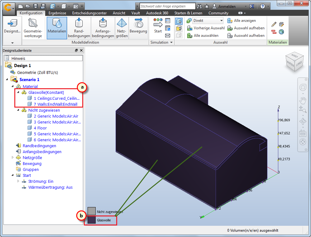

So sollte das Ergebnis aussehen...
6. In der Designstudienleiste können Sie anhand der Teilfarbe überprüfen, ob das Material Glaswolle korrekt zugewiesen wurde:
Anmerkung: Wenn alle Einstellungen korrekt sind, fahren Sie mit der nächsten Prozedur fort. Wenn nicht, sollten jetzt die Korrekturen vorgenommen werden.
