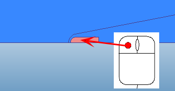

Zuweisen des Materials Stahl zum Projektil
Wählen Sie das Projektil aus.
